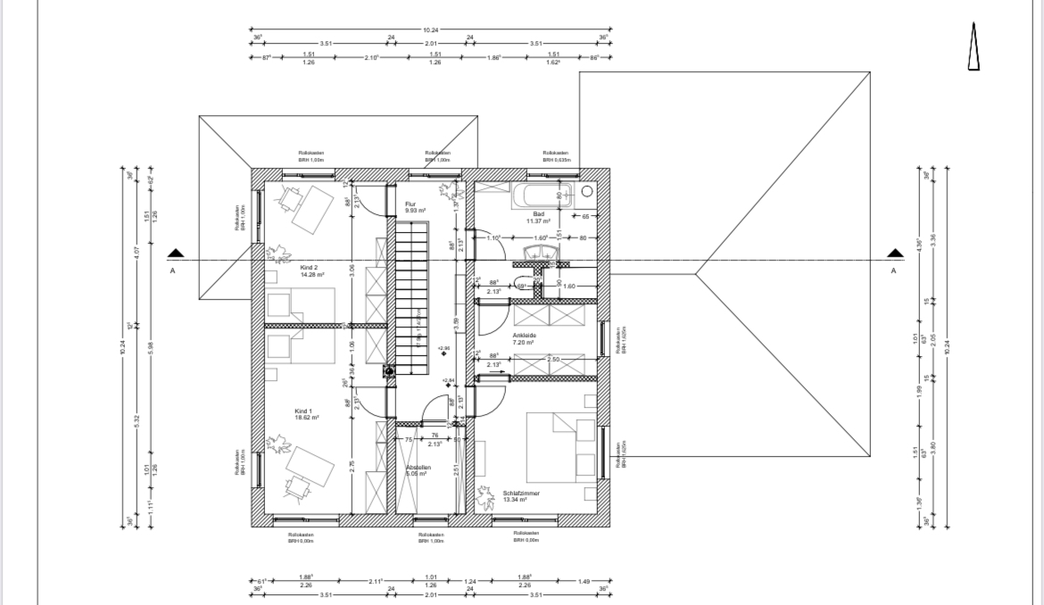

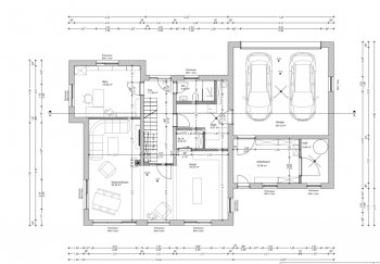

Einfamilienhaus - Stadtvilla mit 170m2 mit Garage ohne Keller - unzufrieden mit Grundrissplanung
wir planen seit über einem Jahr unseren Grundriss. Leider bin ich nach dem 5. Entwurf immer noch nicht zufrieden. Jedenfalls mit dem EG. Das OG ist m.E. Richtig gut geworden.
Vielleicht könnt ihr mir/ uns helfen. Wir haben folgendes Problem.
-Abstand Sofa-TV zu schmal
- lange Wege, durch gerade Treppe
- fehlende Garderobe ( unter die Treppe kommt wegen des schmalen Flures nicht in Frage)
Hättet ihr Verbesserungsvorschläge?
Wir möchten auch nicht wieder bei 0 anfangen.
Wichtig war für uns:
Stadtvilla
Zugang Garage über Hauswirtschaftsraum -Speisekammer
Große Fenster, große Küche
vielen Dank
Bitte Fragebogen ausfüllen
Die gerade Treppe mitten im Haus ist euer Problem
Bitte Fragebogen ;)
EG und OG kann man nicht losgelöst voneinander planen.
HAR ... sollte der nicht in der normalen Gebäudehülle sein?
Wo werden Fahrräder abgestellt? Lageplan ist wichtig.
